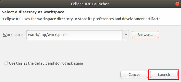

Eclipse実行
[ubuntu]$ ./sdk_eclipse.sh
以後Eclipseを起動する場合はこのシェルを使ってください。
Eclipseを実行すると下記のようなワークスペースのディレクトリのパスを指定するウィンドウが表示されますのでワークスペースのパスを設定します。本マニュアルでは/work/app/workspaceにしています。
LaunchをクリックしてEclipseを起動します。

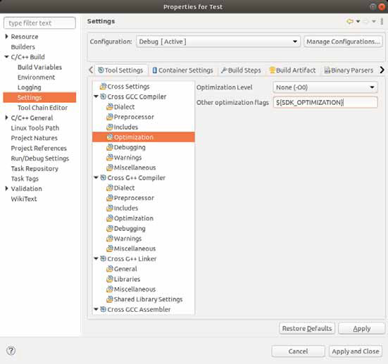

作成したプロジェクトを右クリックしてPropertiesを開きます。
C/C++ Build > Settings > Cross GCC Compiler > Includesで+のアイコンをクリックして下記を設定します。
${SDK_INCLUDE}
同画面のままOptimizationを選択しOther optimization flagsに下記を入力します。
${SDK_OPTIMIZATION}
同画面のままCross G++ Compiler > Includesにも同様に下記を設定します。設定を追加しただけで前回入力したものが入力されていますのでその場合は入力の必要はありません。
${SDK_INCLUDE}
${SDK_OPTIMIZATION}
同画面のままCross G++ Linker > MiscellaneousのLinker flagsに下記を設定します。
${SDK_LINKER}
ConfigurationをReleaseにしてReleaseの設定にもIncludesやOptimization、Miscellaneousに同様のパラメータを入力します。
すべての設定入力後Apply and Closeをクリックします。
